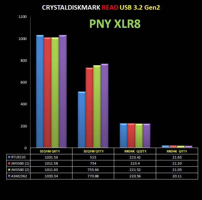

En lecture, mis a part une forte baisse du RTL9210 en Q1T1, la course se poursuit !

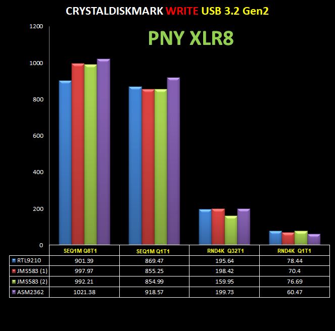

En écriture, le chipset RTL9210 ne chute pas mais reste en retrait en Q8T1

- "En écriture, chute du cavalier Vert JMS583 (2) mais le cavalier rouge JMS583 (1) tiens la dragée haute aux autres" : à quoi correspondent ces cavaliers ? Le rouge correspond à quel boitier et le vert à quel autre ?

Couleurs spécifiés
