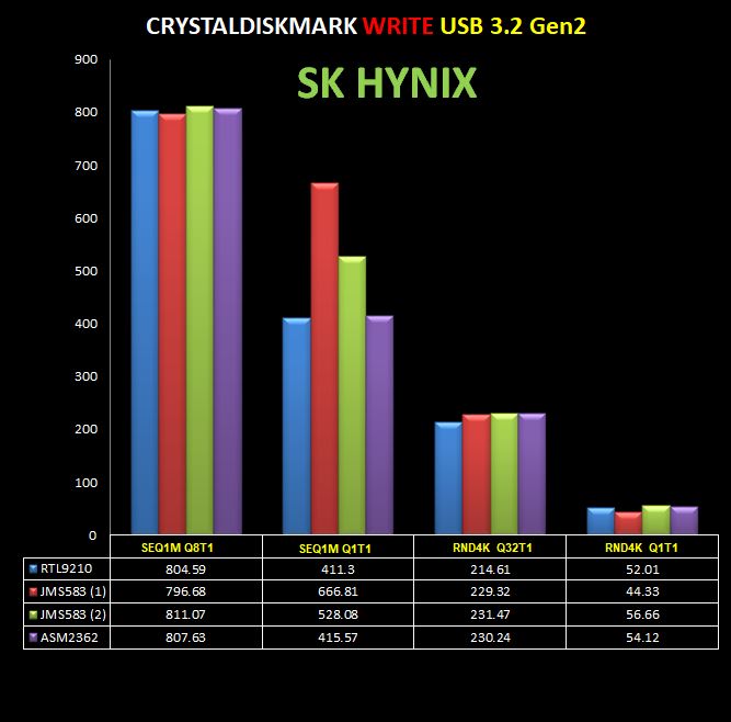

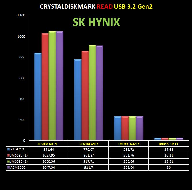

SK HYNIX BC501
Premier test sur un SSD Hynix de 256Go.
En lecture, les résultats sont identique sauf pour le chipset Realtek qui chute assez fortement
en écriture, la chute et plus globale en SEQ1M Q1T1 mais JMS583(1) tiens le coup

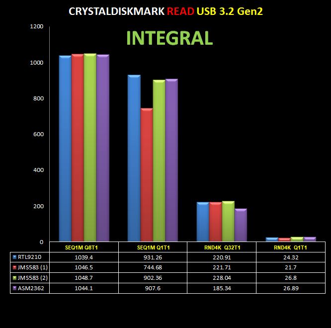

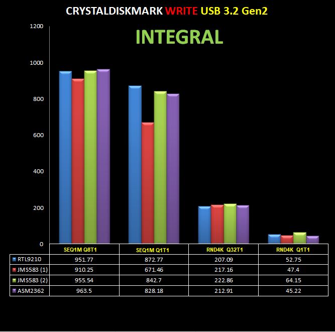

INTEGRAL 256GO
Vitesse jusqu'à 2000 MB/S en lecture et 1600 MB/S en écriture.
En lecture rien de spécial mis a part une légère baisse d'un des deux chipsets Jms583 (1)
En écriture, la baisse et plus flagrante sur l'un des deux chipsets Jms583 (1). Le 2e chipset Jms583 (2) lui résiste dans le poloton de course.
