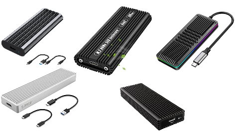

Comparatif des chipsets pour boitiers USB 3.x NVMe
Il existe une multitude de boîtier externe USB 3.1 génération 2 pour SSD NVMe, venant des marques historiques, ou non. Les chipsets qui gèrent le transcodage NVMe vers USB 3.1 sont dominés par trois fabricants qui se partagent le marché, dans le domaine des contrôleurs USB que sont :
Realtek : RTL9210 (USB 3.1 Gen2 10Gbps).
Asmedia : ASM-2362 (USB 3.1 Gen2 10Gbps).
Jmicron  : JMS-583 (USB 3.1 Gen2 10Gbps).
Les prix varient en fonction des matériaux utilisées (plastique, aluminium, etc.) et des accessoires fournis. Car certains fournissent la pate silicone, 2 cables USB-C et même le tournevis pour le montage du SSD.
Les boitiers permettent l'intégration des SSD de type 2230/2242/2260/2280mm.
ENVIRONNEMENT DE TEST:
SSD Samsung SSD970 EVO NVMe, PNY NVMe, Integral NVMe, SK-Hynix BC501
Boitiers NVME/USB 3.2:
 INEO RGB (JMS-583) (Vert)
Bluendiess (JMS583) (rouge)
Orico LSTD (RTL9210) (Bleu)
JIANGAA (ASM2362) (Violet)
USB 3.2 Gen 2 sur USB-C (Asus Z490 Formula XII CPU: I7 10700K, 16Go Corsair DDR4)
Logiciel de test Crystaldiskmark Version 8.x
A noter que tout les boitiers SSD possèdent les derniers firmwares & drivers que vous pouvez retrouver ici
Version 209 pour le JMicron JMS583, Version 1.24.2 pour le Realtek RTL9210, Version 191009_81_0B_20 pour le Asmedia ASM2362
Chaque test a été réalisé avec un disque différent pour avoir une vue sur les compatibilités des disques avec les boitiers.
