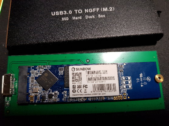

Le SSD Tcsunbow (firmware R0726B) intègre un Controller Silicon Motion SM2258XT que l'ont retrouve sur la plus part des cartes M.2 ou SSD de marques comme Adata ou divers no names d'entrée de gamme comme KingDian avec des performances constructeur de 540 MB/s en lecture et 450 MB/s en écriture que l'on atteint rarement. Pour ce prix, vous pouvez booster votre disque de démarrage de votre PC fixe ou portable ou simplement un disque externe de stockage USB 3.1 avec un taux de transfert non négligeable et comparable a un SSD interne.
La carte et reconnue sous Windows sans problème et ne nécessite aucun drivers de type NVMe.

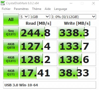

Voici les divers performances sous Windows 10 (64bits) avec Crystaldiskmark Version 6.0.2 avec la carte TCsunbow M.2 dans un boitier USB 3.0, puis USB 3.1 et pour finir, dans un emplacement M.2 d'une carte mère Asrock Z270.

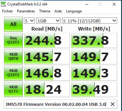

Performance en USB 3.0
(Boitier no name chipset JMB578 firmware Version 00.02.00.04)
Performance honorable en USB 3.0 pour un boitier assez ancien (2016), mais il est vrai
que l'on profite pas du tout des performances du SSD.

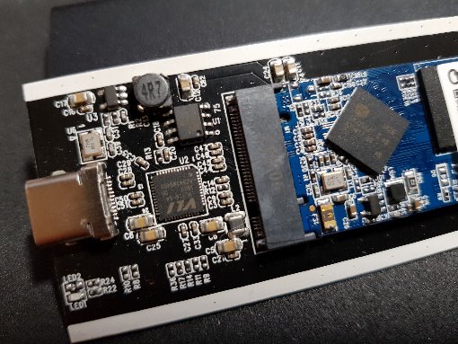

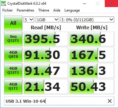

Performance en USB 3.1
(Boitier no name avec chipset Via VL-715 firmware 0.46)

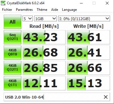

Voici les performances en USB 2.0 (Intel)

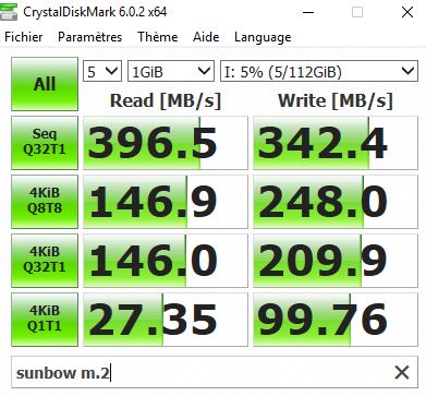

Performance en M.2
Benchmark sur un emplacement M.2 d'une Carte mère Asrock Z270 et sous Windows 10-RS4 64bits
Les résultats et très bon mais pas a la hauteur des spécifications constructeurs mais cela reste un très bon choix pour ceux qui désirent un rapport qualité prix pour une utilisation classique et bureautique.
