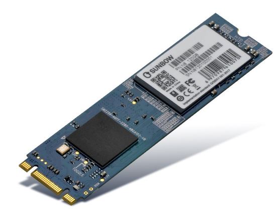

Test du SSD TCSUNBOW M.2 NGFF 22*80 mm 120 Go
Caractéristique technique
  • 1. interface NGFF (M.2), SATA 6G
  • 2. Performances de Lecture / Ecriture de Données Séquentielles: 560/422 Mo/s
  • 3. Système compatible: Windows série, Unix Series, Linux Series, Mac et autres systèmes habituels
  • 4.petite taille (80 * 22mm)
  • Prix 24.99€ Env (Amazon)
Matériel de test:
Asrock Z270 Professional i7 6700k, Port USB 3.0 Intel, Port USB 3.1 Asmedia, Port M.2 Intel Z270 & Windows 10 64bits
Le SSD Tcsunbow (firmware R0726B) intègre un Controller Silicon Motion SM2258XT que l'ont retrouve sur la plus part des cartes M.2 ou SSD de marques comme Adata ou divers no names d'entrée de gamme comme KingDian avec des performances constructeur de 540 MB/s en lecture et 450 MB/s en écriture que l'on atteint rarement. Pour ce prix, vous pouvez booster votre disque de démarrage de votre PC fixe ou portable ou simplement un disque externe de stockage USB 3.1 avec un taux de transfert non négligeable et comparable a un SSD interne.

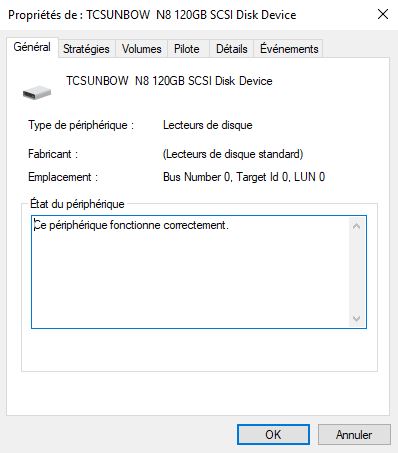

La carte et reconnue sous Windows sans problème et ne nécessite aucun drivers de type NVMe.
Voici les divers performances sous Windows 10 (64bits) avec Crystaldiskmark Version 6.0.2 avec la carte TCsunbow M.2 dans un boitier USB 3.0, puis USB 3.1 et pour finir, dans un emplacement M.2 d'une carte mère Asrock Z270.
