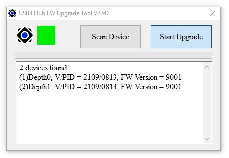

L'utilitaire vous indique la version actuel de votre ou vos firmwares car chaque circuit VL813 permet de fournir jusqu'a 4 ports USB donc si vous avez un Hub de 7 ou 8 port, il en possède donc deux circuits.

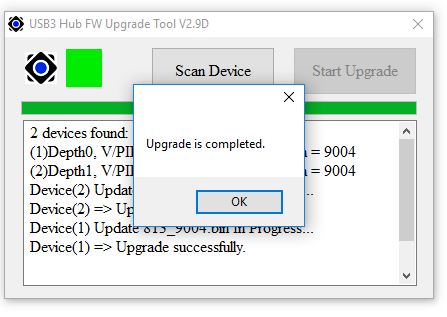

Cliquez sur "Start upgrade " pour lancer la mise à jour du ou des  firmwares puis attendre la fin de la  comme ci-dessous
Pour terminer la procédure, veuillez éteindre votre ou vos hubs USB  pendant 15s puis les rallumer pour la prise en compte du nouveau firmware.
