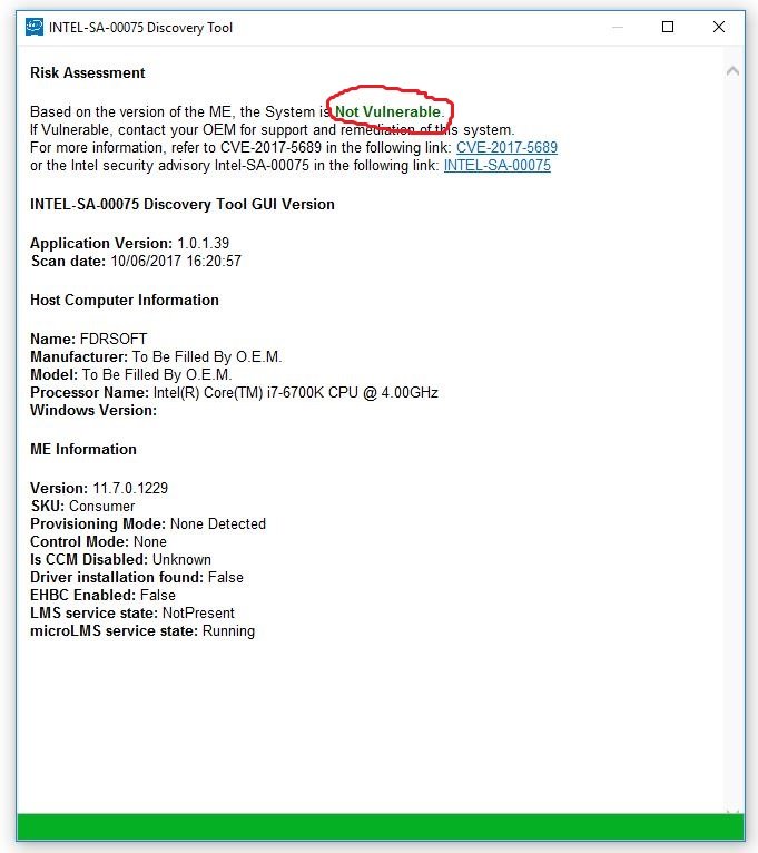

Pour connaitre la version du firmware actuel et si  il existe une vulnérabilité, voici Intel Detection and Mitigation Tool qui vous permet de vous informer du risque.

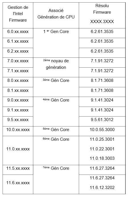

voici la liste des firmwares qui corrigent les problèmes
