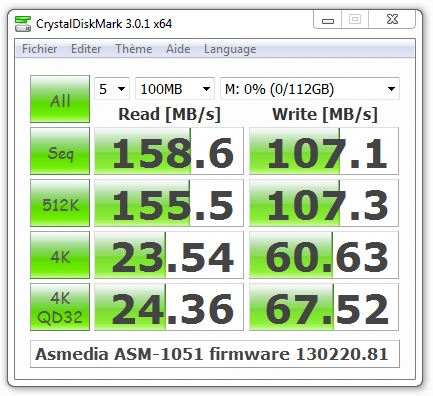

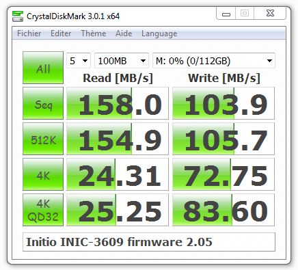

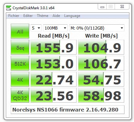

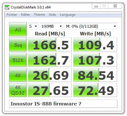

Voici un petit comparatif de 4 boitiers USB 3.0 aux formats 2.5 pouces
  • Descriptif du materiels et logiciels du comparatif
  • Asrock Extreme6/AC
  • Cpu Intel i5 4670K
  • Intel Sata 6G (Drivers Version 12.9.0.1001)
  • Intel USB 3.0 (Drivers Version 2.5.3.34)
  • SSD Corsait Force 3 (firmware 3.07)
  • Windows 7 64bits
  • Boitier Inatek FEU3NS1 (Norelesys)
  • Boitier Icybox IB223U3-B (Initio)
  • Boitier Icybox IB232StU3 (Asmedia)
  • Advance BX-2519U3WT (Innostor)
  • Crystal DiskMark Version 3.01 x64

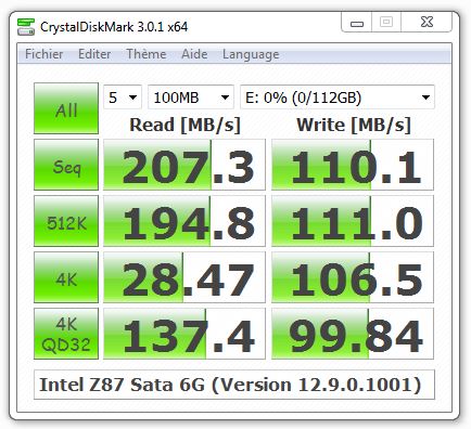

Ci-dessous le Benchmark de référence (SSD Corsair Force 3 sur port Intel Sata 6G)
 Suivie des benchmarks des 4 boitiers USB 3.0
On s’aperçoit que les écarts sont très faibles d'un boitier à l’autre mais les performances peuvent être significatives si celui-ci n'est pas mis à jour au niveau du firmware.
