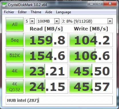

Un cordon USB 3.0 de 1M80 sur un port Intel USB 3.0 d'un chipset Z87.

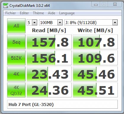

Le Hub Winstar 7 ports intégrant un chipset GL-3520 et le dernier firmware 9030

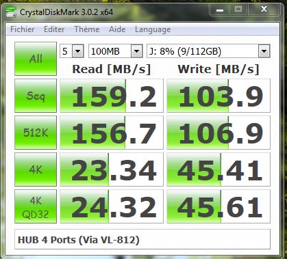

Le Hub Uspeed 4 ports intégrant un Via VL-812 avec le dernier firmware 8591
HUB 7 ports USB 3.0 (Winstar)
HUB 4 ports USB 3.0 (Uspeed)
Directement sur un port Intel Z87
Attention car le Hub Winstar et un peu capricieux a la longueur du cable USB 3.0.
