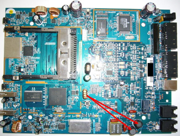

1) Comme l'image ci-dessus, vous pouvez améliorer le débit de votre box en bipassant (ex: suppression & strap) les deux selfs de l'entrée de la ligne FT si ils sont existants.
Ces deux selfs ont pour but de filtrer les parasites de la ligne mais en contrepartie d'augmenter la perte.

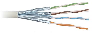

4) Si vous avez des grandes longueurs de câbles téléphoniques, remplacer le part du câbles réseaux de Cat 5 voir 6 car blindés et multibrins et donc moins sensibles aux parasites éléctriques.
