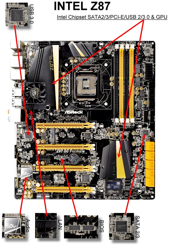

Nous allons prendre l'exemple d'une carte mère intégrant un chipset Z87 mais qui est valable aussi pour les Q87/H81/H87.
Les drivers qui sont à installer par défaut sont:
Intel Chipset Device software (pour la gestion du CPU, des bus PCI-E, USB 2.0, Memoires, ...)
Intel Rapid Storage Technology (Pour la gestion du disque dur en mode AHCI/RAID)
Intel Usb 3.0 Controllers (pour la gestion des ports USB 3.0)
Intel RapidStart Technology (optionel)
Intel Smart Connect (optionel)
Intel Management Engine Interface (MEI) (optionel)
Intel Iris & HD Graphics (la gestion de l'affichage)
Le ou les drivers Audio en fonction de la marque du ou des chipsets
Realtek, Creative, Via ou autres
Le ou les drivers pour le ou les chipsets Réseaux
Intel, Realtek, Qualcomm/Atheros/Bigfoot, Aquantia, ou autres
Mais si vous avez une carte mère plus evoluer (comme l'image ci-dessus), certains drivers supplémentaires sont nécessaires:
Bluetooth: Qualcomm/Atheros/Bigfoot, Intel, Broadcom ou autres
Wifi (Wireless): Qualcomm/Atheros/Bigfoot, Intel, Broadcom ou autres
Sata supplementaires: Asmedia (Asm-106x), Marvell (88SE91xx/92xx), Jmicron (JMB36xx) ou autres
l'Usb 3.0 supplementaires: Asmedia (Asm-104x), Renesas/Nec (uPD720200x/20x), Fresco Logic, Etron, Via ou autres
