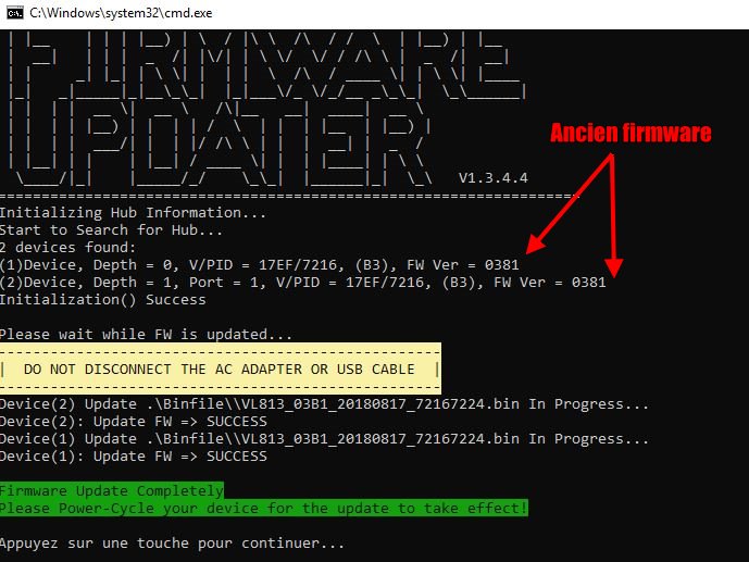

Retirer l'ensembles des périphériques USB raccordées sur le HUB a mettre à jour, puis lancer en mode administrateur le fichier "usb_hub_update_tool_03B1.exe" et attendre la fin de la mise a jour (voir image en vert).
Sur l'image ci-dessous mon premier HUB 3.0 6 Port Orico en exemple

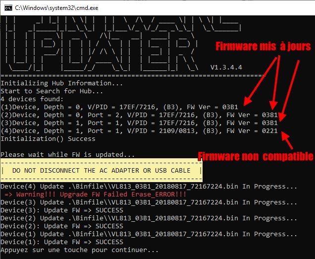

Sur l'image ci-dessous mon 1er & 2e HUB 3.0 avec 6 ports de Orico en exemple
Sur mon 2e HUB, l'un des 2 chipset Via n'est pas compatible comme le montre l'image ci-dessus
Le 1er HUB lui est a jour et passe de la Version 0381 a la Version 03B1 sur les deux chipsets VL813 qui' l'intègrent
ATTENTION: Ne pas éteindre ou débrancher le périphérique en cours de mise à jour.
A la fin de la mise a jour, veuillez éteindre puis rallumer le HUB pour la prise en charge du nouveau firmware
