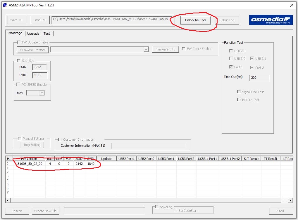

Lancer le fichier " ASM2142A_MPTool.exe " en mode Administrateur
Cliquez sur "Unlock MP Tool" pour déverrouillé l'application puis entrer " ASMEDIA "
En bas de l'utilitaire MPTool vous allez apercevoir le modèle du chipset et la version du firmware actuel qui intègre votre matériel, pour notre cas il s'agit du modèle Asmedia ASM-2142 firmware 161006_50.02.00

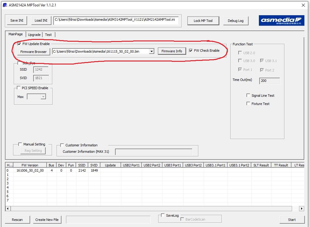

Cliquez sur le bouton "Firmware Browser" et sélectionner le firmware (161115_50_02_00.bin) du répertoire du téléchargement avant de lancer la procédure de mise à jour du firmware.

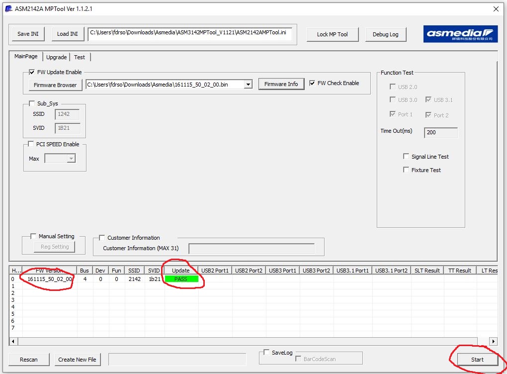

Cliquez sur le bouton "Start" pour lancer la procédure et ne toucher plus rien durant la mise a jour.
La mise à jour fini, vous devriez voir apparaitre la case PASS en vert vous indiquant que la procédure a fini avec succès et indiquant sur la même ligne la nouvel version du firmware.
Pour la prise en charge du nouveau firmware, il et recommandé d'éteindre et de rallumer le PC.
