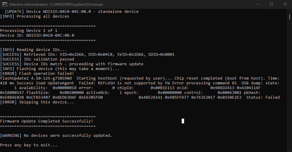

Ne fonctionne pas chez moi. J'ai bien saisie les Ids de mon périphérique, mais j'ai un message d'erreur que je ne comprends pas.

Ne fonctionne pas chez moi. J'ai bien saisie les Ids de mon périphériSque, mais j'ai un message d'erreur que je ne comprends pas.
Extract FirmwareUpdate_v1.5.48.exe into a folder using NanaZip or any extractor and browse to it in elevated cmd.
Syntax once you are in the firmware directory in Windows with latest driver 3.1.11.0 ->
flashUpdate2.exe --update ATL2-8.0.1_agent_SIGN.clx AQC113-Lenovo-Vulcan-1.5.48_aqsign.clx
I have updated 4 cards so far and all have succeeded. TP-Link, Asus XG-C100C, Asus X870E ProArt and IOCrest 10G Thunderbolt USB-C enclosure.
I am just unable to revive my QNAP QXT-10G-2T. It got borked with previous firmware. Looks like it's gone for good.

Thanks for your answer. With your command, i've flashed successfully my IOCrest 10G Thunderbolt USB-C enclosure.
Thanks a lot !
