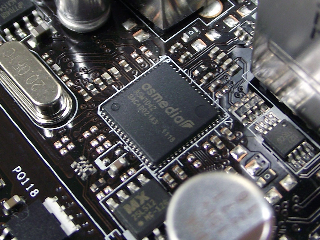

Voici pas moins de deux nouveaux firmwares pour les chipsets ASM-1042A USB 3.0 Controller Firmware Version 131025.10.11.171 & Asmedia ASM1074 HUB controller Firmware Version 140415.03.229.00. Les chipsets Asmedia intègrent une grande majorité des matériels informatiques comme les cartes mères pour PC portables ou mobiles, cartes contrôleurs, Dock Station, …

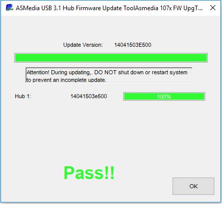

Mise a jour fait sur une Asrock Z270 Professional
Avant de commencer la procédure, il est conseille de mettre a jour les drivers Asmedia ici.

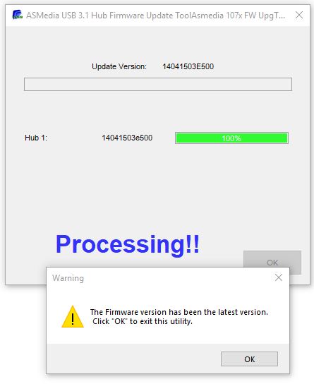

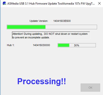

Puis exécuter le fichier *.exe en mode administrateur, l'utilitaire déterminera si il a besoin ou pas d'une mise a jour de votre chipset Asmedia automatiquement.
Veuillez surtout a ne pas interrompre la mise a jour du chipset pendant la procédure au risque de le perdre !
La mise a jour fini, éteindre puis rallumer votre Pc pour la prise en charge du nouveau firmware.
