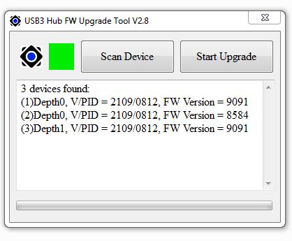

Les chipset Via VL-811 & 812 intégrent une grande majorité de Hub USB 3.0 et permet de gérer 4 ports, si vous avez un Hub 8 ports vous avez donc 2 chipsets (voir image ci-dessous).
Procédure de mise a jours du firmware:
La procédure et très simple, debrancher la totalité des périphériques USB raccordées sur le hub puis lancer le fichier Update.bat.
Un premier scan de l'utilitaire vous permet de voir le ou les derniers firmwares actuellement de votre Hub.

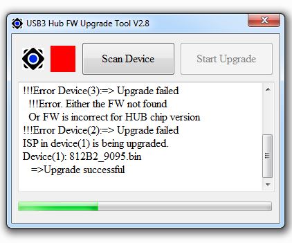

 Puis cliquez sur "Start Upgrade" comme ci-dessous.
Comme sur l'image, seul les chipsets de la série 9xxx seront mis a jours

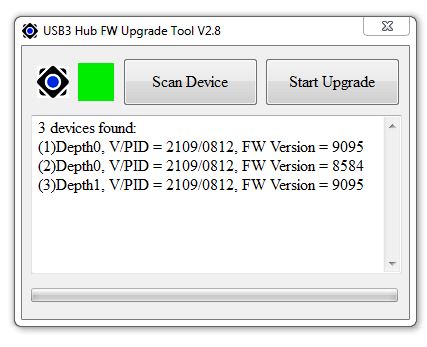

Apres la mise a jours, débrancher 30 secondes le hub puis le rebrancher.
relancer le "Scan Device pour verifier la prise en compte du nouveau firmware comme ci-dessus.
Vous pouvez des a présent rebrancher vos périphériques USB 3.0 ou USB 2.0 sur le Hub.
