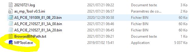

Lancez l'utilitaire MPTool.exe

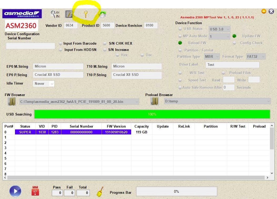

Cliquez sur la clé en entrant le mot de passe " asmedia "

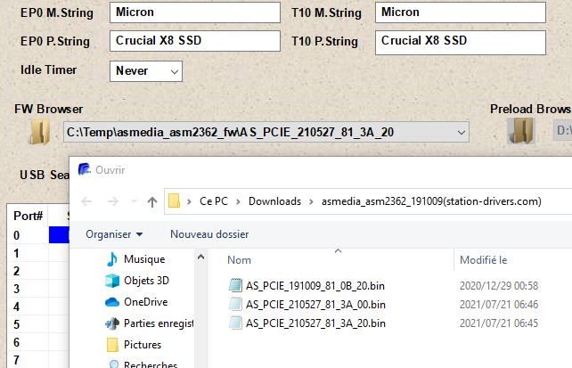

Cliquez sur le dossier " FW Browser " pour sélectionner le firmware du dossier que vous avez dezippé

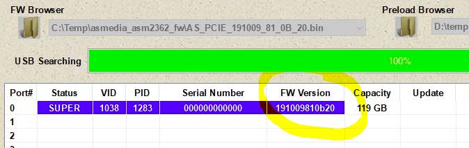

Vérifier la version de votre firmware actuel avant ma mise à jour pour comparer avec la nouvelle version du firmware
Ici la version actuel 191009_81_0B_20

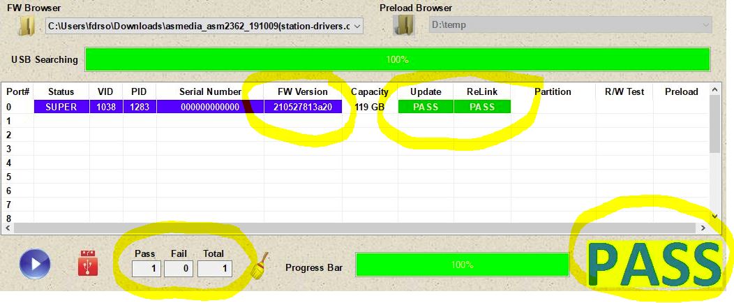

Cliquez sur le bouton " Start " puis suivre la progression de la mise a jour sans l'interrompre absolument
Mise a jour reussi avec l'affichage comme ci-dessous
Le numéro de Version du firmware a changé avec les indicateurs de réussites.
