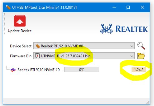

Après le téléchargement du pack puis la décompression, lancer le fichier "UTHSB_MPtool_Lite_Mini.exe"
Comparer votre firmware actuel (ici en Version 1.24.2) avec le nouveau (ici la Version 1.25.7).
si votre version et plus ancienne, cliquez sur Update Device.

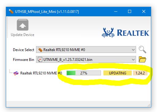

La procédure en cours vers la nouvelle version.

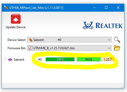

Ici la fin de la mise à jour a 100% avec l'affichage de la nouvelle version 1.25.7, veuillez débrancher votre disque pour la prise en charge du nouveau firmware.
