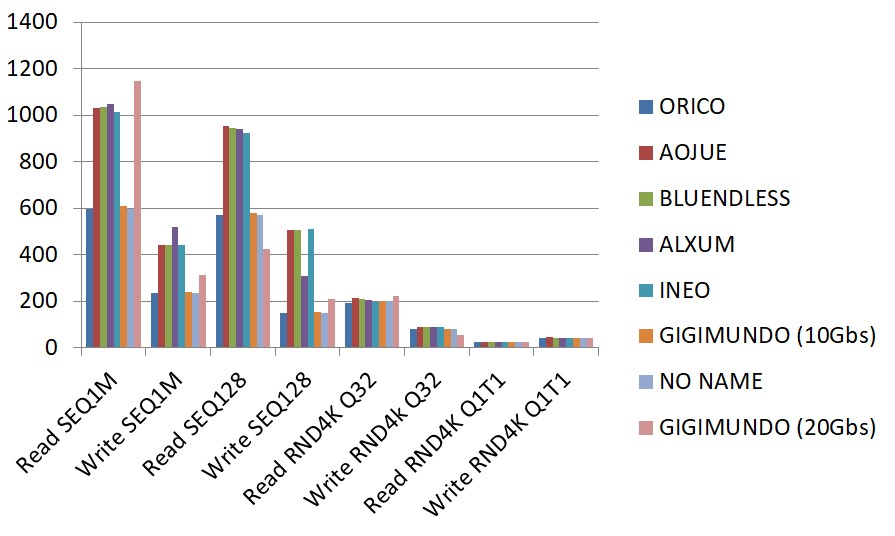

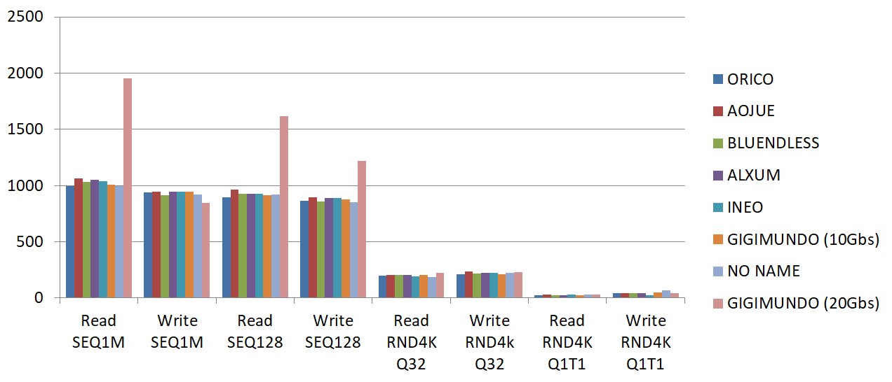

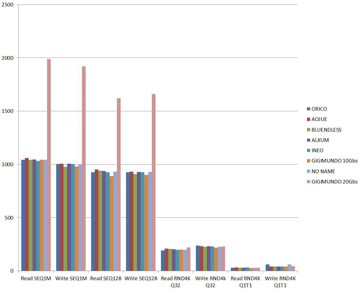

Après avoir passer plusieurs heures à faire le comparatif, la différence entre les boîtiers reste limité pour le chipsets Asmedia , Jmicron ou Realtek en Chipsets 10Gbs. Seul le Gigimundo 20Gbs sort du lot.
Le seul problème concerne le SSD SK HYNIX ou les performances chutes avec le chipset Realtek RTL9210 en comparaison avec les autres chipsets, espérons que le prochain firmware réglera le problème.
Le critère discriminant est la dissipation de la chaleur et la qualité de fabrication.
Mon coup de cœur reste quand même l’AOJUE, INEO ou GIGiMUNDO qui reste des boitiers de très grandes qualités de fabrication et de très bons dissipateurs de chaleurs
Le choix revient à vous en fonction des moyens et de leurs disponibilités
Fdrsoft & Toman
Sandisk Extreme 1To NVMe (3400MB/s- 2800MB/s)
Integral 256Go NVMe (2000 MB/s - 1600MB/s)
SK HYNIX 256Go (1800 Mo/s - 400 Mo/s)
