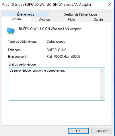

Nous allons prendre l'exemple d'un nouveau pack fonctionnant que pour les périphériques Buffalo mais compatible sans problème avec les chipsets Ralink/Mediatek RT2x70, RT307X, RT3572, RT5071 Serie sous Windows 7/8/8.1/10 (32/64).
Pour faire fonctionner ce pack, il vous faut forcer le mode d'installation via le gestionnaire de périphériques (via panneau de configuration) puis choisir le périphérique intégrants un chipsets Ralink/Mediatek

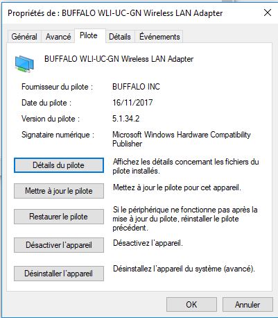

Cliquez sur " Pilote".
Il vous faut ensuite faire " Mettre a jour le pilote"

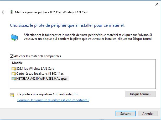

Puis "Choisir parmi une liste de pilotes disponibles sur mon ordinateur"

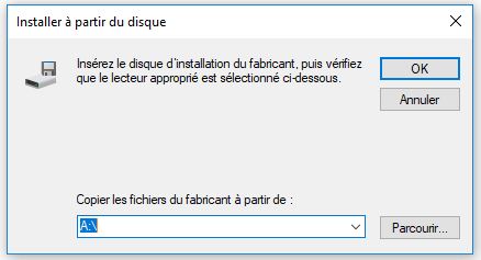

Puis sur " Disque fournis..."

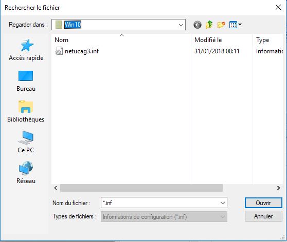

Faite " parcourir"  pour rechercher le répertoire du pack des drivers que vous avez décompressé
 Sélectionner le fichier *.inf du répertoire correspondant a votre système d'exploitation puis cliquez sur " Ouvrir"

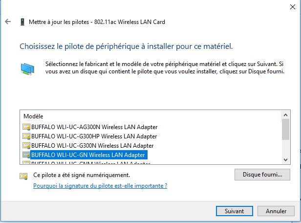

Puis Sélectionner une des cartes ou chipsets que vous désirez et cliquez sur "Suivant"

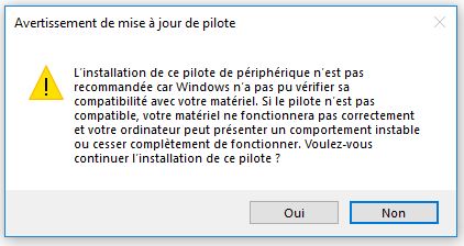

Windows vous informe que le pilote n'est peut être pas compatible mais cliquez sur "Oui"
Windows procèdera a son installation et vous demandera le redémarrage de votre PC pour la prise en compte du nouveau Drivers.
