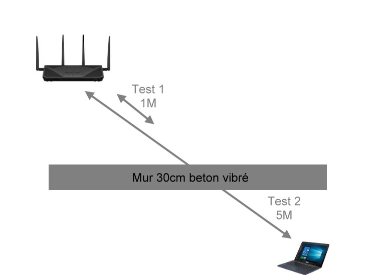

Tests réalisés à 1m (test 1) sans obstacles et 5m (test 2) avec un mur de séparation en beton vibré et un grand nombre de réseaux wifi aux alentours.

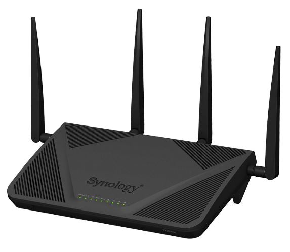

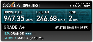

Voici ci-dessous le débit du Router Synology RT2600AC avec une Box Orange fibre (Câble CAT7) que l'on utilisera pour les tests
Le Synology RT2600ac autorise des débits jusqu'à 800 Mbps et 1733 Mbps sur les fréquences 2,4 GHz et 5 GHz.

  • Orange Fibre (Down 1Gbs/Up 250Mbs)
