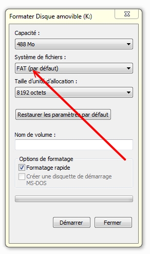

Prendre une clé USB puis la formater FAT32

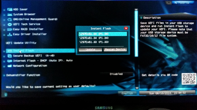

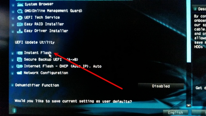

Sur l'affichage du Setup allez sur le menu Tool (voir manuel) puis cliquez sur Instant Flash
Après une bref recherche sur les supports de stockages, le setup vous proposera le ou les bios trouvés (sur l'image ci-dessous la version 1.34).
Cliquez sur le bios que vous désirez mettre à jour puis attendre.

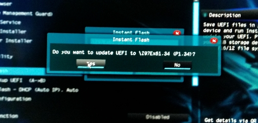

Une confirmation de la mise à jour vous sera demandée (sur l'image la version 1.34)

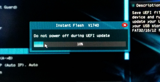

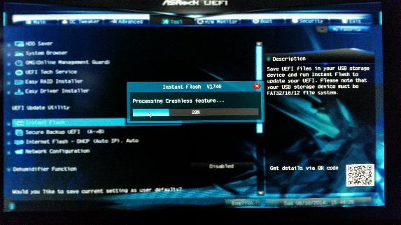

Une première procédure automatique de vérification du fichier va être faite avant la mise à jour du bios
Puis suivie d la mise à jour du bios qui ne faut absolument pas interrompre la procédure !

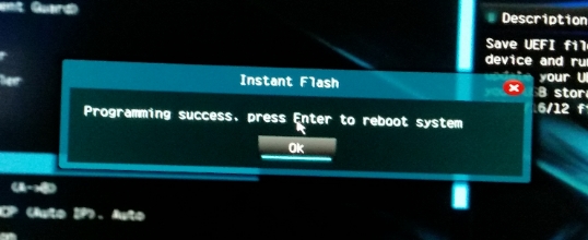

A l'affichage du message ci-dessus, cliquez sur OK pour un redémarrage automatique et la prise en compte du nouveau bios.

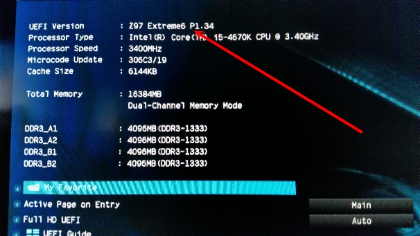

Attention certaine mise a jour du bios efface la configuration du setup. Donc au redémarrage du PC, refaire la procédure pour accéder au setup (Del ou Suppr) et vérifier la mise à jour effectuer puis la reconfiguration du setup si besoin.
Sur notre première page du setup (notre image ci-dessus), le Setup  indique et donc confirme bien la mise à jour en version 1.34 du bios
