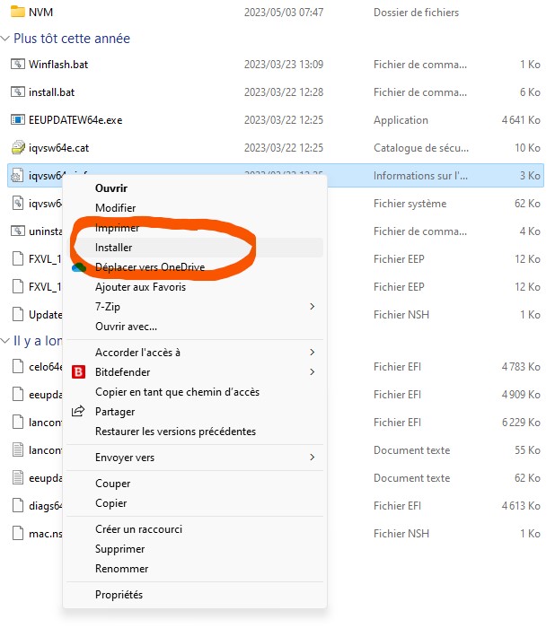

Creer un repertoire temp sur la racine du C:\ puis copier le contenue.
Installer les drivers du répertoire en cliquant droit sur le fichier puis sur installer (voir image ci-dessous)

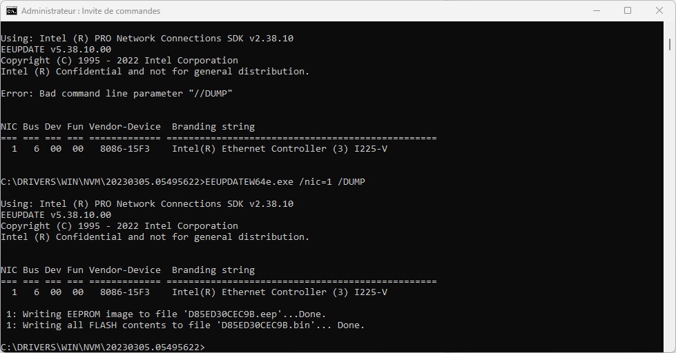

Lancer la commande " EEUPDATEW64e.exe /nic=1 /DUMP " Pour créer une sauvegarde du firmware actuel (voir image ci-dessus)

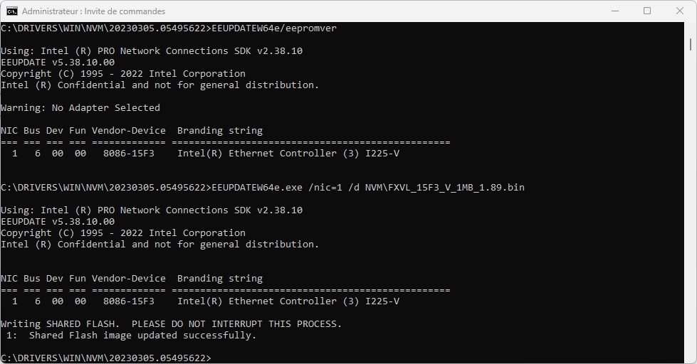

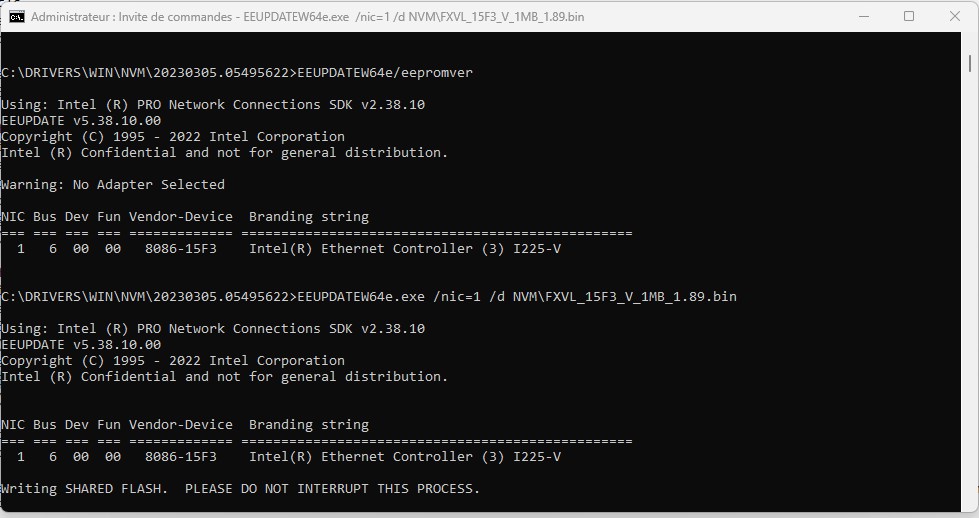

 Pour commencer la mise à jour du firmware, exécuter la commande ci-dessous
EEUPDATEW64e.exe /nic=1 /d NVM\FXVL_15F2_LM_1MB_1.89.bin (pour le chipset I225-LM seulement)
EEUPDATEW64e.exe /nic=1 /d NVM\FXVL_15F3_V_1MB_1.89.bin (pour les chipsets I225-V seulement)
Dès le début de la mise à jour, Attention surtout attendre la fin du processus comme ci-dessous
A la fin de la mise à jour comme ci-dessus, veuillez éteindre le Pc en débranchant le secteur durant 30s puis le rallumer pour la prise en charge du nouveau firmware
Vous pouvez exécuter la commande du début pour savoir la version actuel de votre firmware

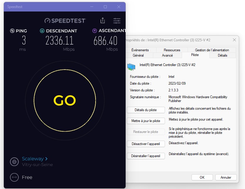

pour ma part possédant la Rev 3.x du I225-V, la mise a jour fonctionne parfaitement (voir speedtest ci-dessous)
Ce firmware peut-il résoudre les problèmes liés aux dysfonctionnements du I225 Rev 1.x comme la limitation du débit a 1Gbs au lieu de 2.5Gbs ou l'instabilité du débit  ou voir d'autres problèmes.
