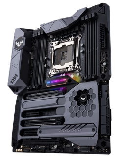

• Chipset: Intel X299 (Kaby Lake-X et Skylake-X)
  • Socket: 2066
  • Cpus: Intel Core I5/i7/i9
  • Audio: Reraltek ALC-1220A
  • Sata (1): Intel X299 Sata III
  • USB 3.x (1): Intel X299 USB 3.0
  • USB 3.x (2): Asmedia ASM-3142
  • Reseau (2) Intel I211 (1Gb)
  • Lien Constructeur: https://www.asus.com/support
