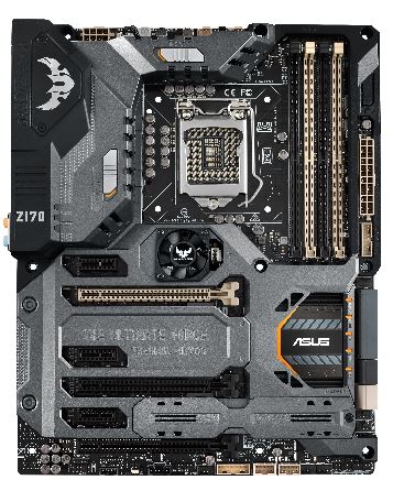

Procédure réalisée sur ma Asus SABETOOTH 170 Mark1:

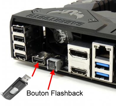

6) Insérez la dans le port USB FLASHBACK (voir image ci-dessous).
7) Allumez votre ordinateur tout en maintenant le bouton pendant 3 secondes, la procédure se lancera automatiquement.
8) Attendez la fin de l'activité de la led de la clé usb puis redémarrez votre ordinateur.
