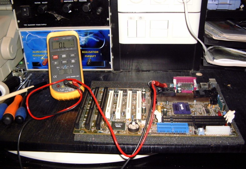

    Déposez votre carte mère sur un support antistatique, exempt de toutes parties métallique (ex : la mousse fournis dans l`emballage de votre carte mère). Déposez ensuite votre alimentation à coté sans avoir un contact avec celui ci. Brancher votre alimentation sur votre carte mère. Repérez le connecteur d'allumage de votre PC (inter pour AT qui ce trouve lui sur l alimentation ou poussoir ATX qui lui ce branche sur la carte mère). si vous ne le trouvez pas vérifiez sur le manuel de votre carte mère.
Avant d'incriminer la panne sur la carte mère, il faut vérifier que l'alimentation fonctionne correctement.
La procédure est simple :
mettez sous tension si le ventilateur de l'alimentation fonctionne alors c'est OK sinon Pour Savoir si votre alimentation fonctionne ou pas ?         une petite astuce simple et efficace. mettre l'alimentation hors tension. Débrancher le cordon d'alimentation situé sur la carte mère (grand connecteur blanc) Ensuite prenez un trombonne et relier le fil vert avec n'importe quel fil noir du connecteur blanc remettre l'alimentation sous tension.
Verifier si le ventillateur de l'alimentation tourne, alors l'alimentation fonctionne. On est jamais trop prudent une deuxième vérification consiste: repérez le connecteur d`un disque dur,  le câble rouge est le + 5volt, le câble jaune le +12 volt, les 2 noir sont les masses (le -) avec un multimètre faite un test en positon voltmètre.   Si le tests fonctionne: alors on peut dire que l'alimentation fonctionne normalement. Maintenant nous allons nous attaquer à la carte mère.   Essayez de tester les fusibles soudés sur votre carte mère.
