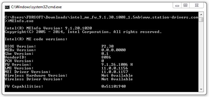

Pour savoir exactement le chipset qui correspond à votre carte mère, lancer l'utilitaire ME Info ci-dessous qui vous informera du firmware que vous avez actuellement (voir image ci-dessous)
Exemple firmware ME actuel (ex: 9.1.26.1006 H)
Copier les fichiers (firmware + utilitaires) dans un répertoire c:\tmp, puis lancer la commande CMD en mode administrateur, allez dans C:\tmp puis taper le nom du fichier (ex: meinfo.exe) pour voir apparaitre l'image ci-dessous.

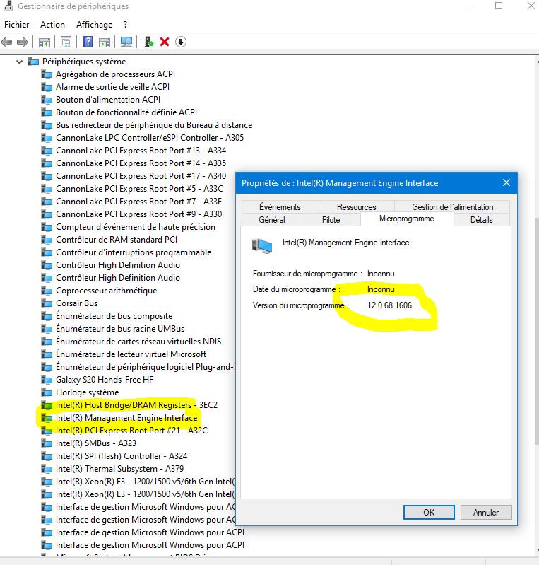

Vous pouvez aussi voir la version de votre firmware actuel après l'installation des derniers drivers MEI (2027.xxxx) via le gestionnaire de périphériques puis dans périphérique système.

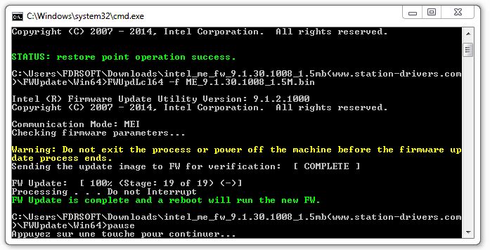

4) Mise a jour du Firmware:
Executer en mode administrateur le fichier *.bat et attendre la fin de la mise à jour (100%) et éteindre puis rallumer votre ordinateur pour la prise en compte du nouveau firmware.
Si malgré ça le firmware ne fonctionne toujours pas, copier le contenu du répertoire sur le dossier Windows/system32/

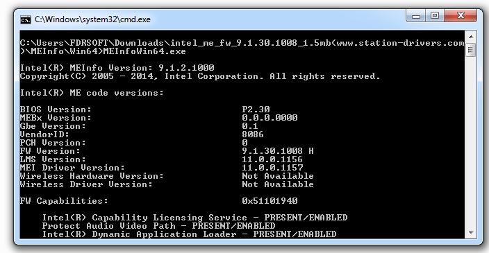

5) Vérification de la mise a jour du firmware:
Normalement si tout est passé correctement en relançant MEInfo, vous devriez avoir la nouvelle version du firmware qui s'affiche (voir image ci-dessous)
Votre firmware ME et bien mis à jour.
