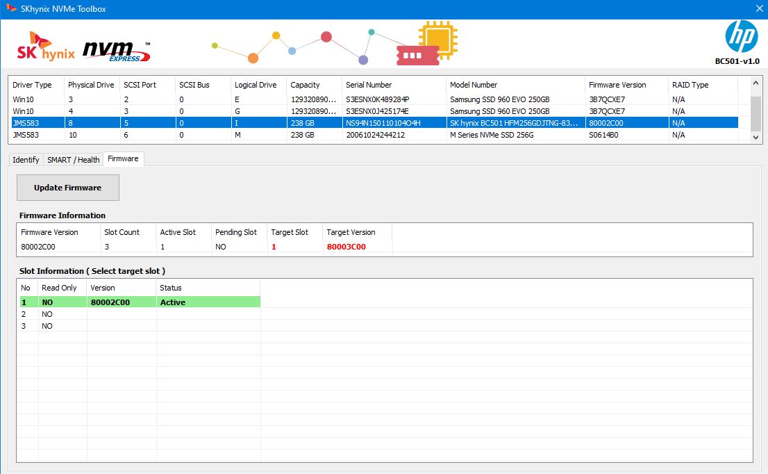

Lancer le fichier " HP_SKhynix_BC501_v1.0.U_80003C00.exe " sous Windows
 Mon SSD possède (voir image) la Version 80002C00 et donc valide pour la mise à jour Version 80003C00 via mon Boitier USB 3.1 Gen2/SSD Nvme (JMS583). Cliquez sur Update Firmware après avoir sélectionner votre disque.

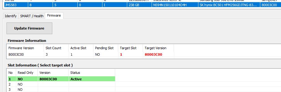

 Mise à jour fini, l'utilitaire demandera un redémarrage pour la prise en compte du nouveau firmware
Firmware Mis à jour
