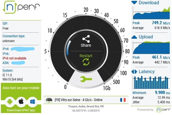

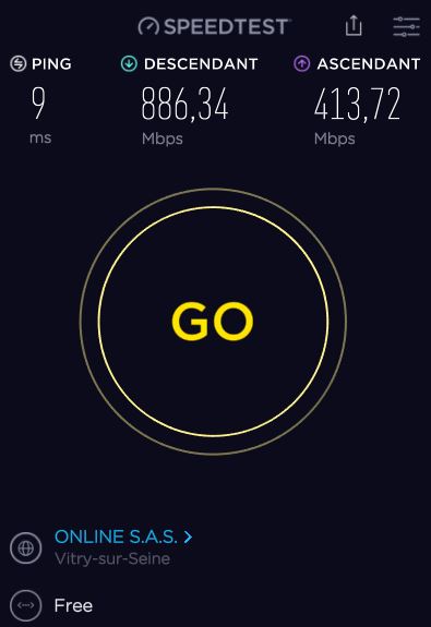

Speedtest
Nperf

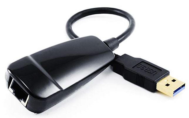

CSL Adaptateur USB C (Asix 88179)
Descriptif du vendeur:
Type: carte réseau externe USB 3.0 (Ethernet / Gigabit) / USB 3.0 -> Gigabit LAN 10/100/1000 MBit/s avec Auto-Sensing (La vitesse de transfert de 1000 Mo/s sera atteinte uniquement, si vous branchiez l’adaptateur sur un port USB 3.0) | Interfaces: fiche USB 3.0 (Super Speed) sur port RJ45 (Gigabit) | autoalimentation sur USB / pas d'alimentation externe nécessaire
  • Standards réseau: IEEE 802.3, IEEE 802.3u, IEEE 802.3ab, IEEE 802.3x, IEEE 802.3az | supporte le routing Backpressure
  • Débit des données: 1000 MBit/s | Auto Uplink (Auto MDI/MDI-X (reconnaissance automatique des câbles réseaux droits et croisés)) | mode halfduplex / fullduplex en Fast Ethernet
  • Spécification USB-: USB 1.1, USB 2.0 (rétrocompatible) et compatible 3.0 | supporte tous les modes d'économie d'énergie USB 3.0 (U0, U1, U2 et U3) | Modes USB Full et High-Speed avec capacité de performance Bus
  • Systèmes d'exploitation: Microsoft Windows XP, Windows Vista (32/64 Bit), Windows 7 (32/64 Bit), Windows 8 (32/64 Bit), Windows 8.1 (32/64 Bit), Windows 10 (32/64 Bit) Linux et MacOS

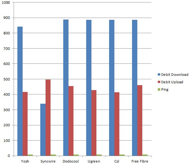

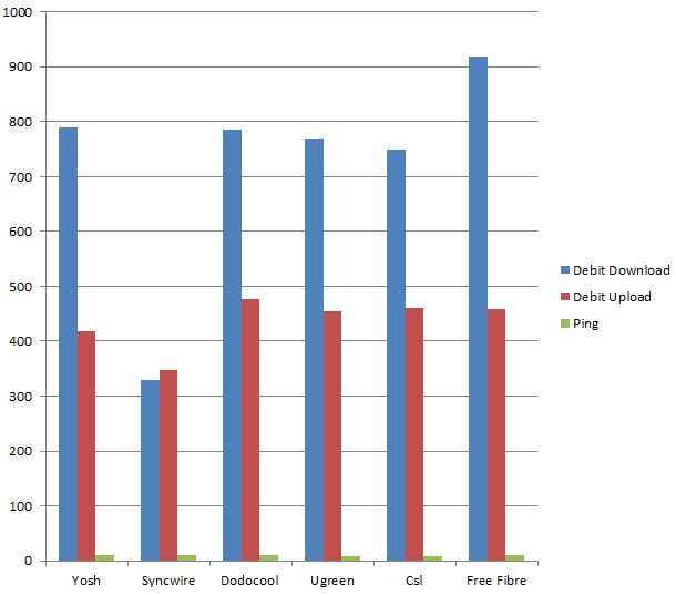

Résultat Speedtest
Résultat NPerf
Les résultats montrent que les performances sont identiques, pour autant les performances en débit descendant mettent en faveur les chipsets Asix.
L'adaptateur CSL permet une visualisation du trafic via 3 leds sur la fiche USB, les adaptateurs Ugreen, Sincwire, Yosh quant à eux affichent 2 leds d'activités comme la plupart des prises des switchs. En terme de construction, l'adaptateur Ugreen est en alu et permet une meilleur dissipation de la chaleur du chipset si celui-ci est accolé au chipset
