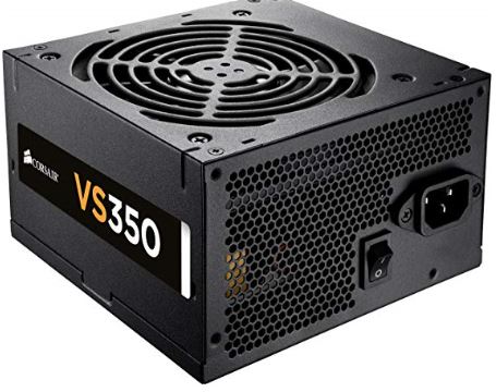

Dernière vérification si vous avez pas de voyant, pas de ventilateur qui tourne, il est fort probable que votre alimentation PC soit HS.

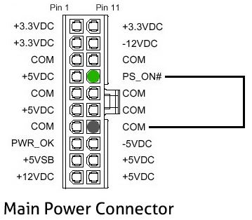

Pour tester votre alimentation, débrancher tous les câbles de votre alimentation et faire un pontage sur le connecteur le plus grand (24 broches) entre la broche PS-ON (VERT) et la broche COM ou MASSE (Noir) en laissant allumé votre alimentation.
Si votre alimentation démarre (ventilateur qui tourne), vérifier les tensions de sorties avec un multimètre (voir dossier Comment vérifier une alimentation PC ?).

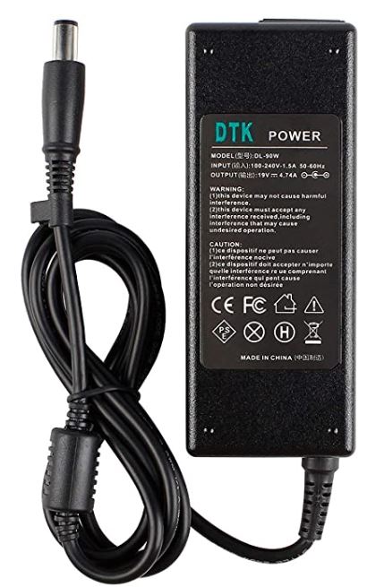

Pour tester votre alimentation, brancher la seule et vérifier si il est muni d'un voyant et que celui-ci s'allume, sinon tester avec un multimètre la tension de sortie qui souvent et de l'ordre de 19V.

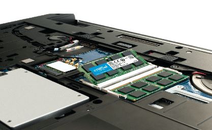

Si l'écran s'allume mais rien ne s'affiche, procéder au démontage de votre PC par le dessous. il existe souvent deux trappes, une pour la mémoire et l'autre pour le disque dur.

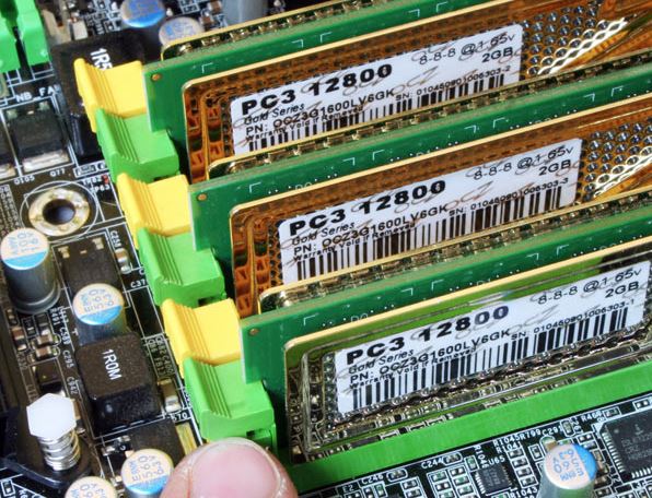

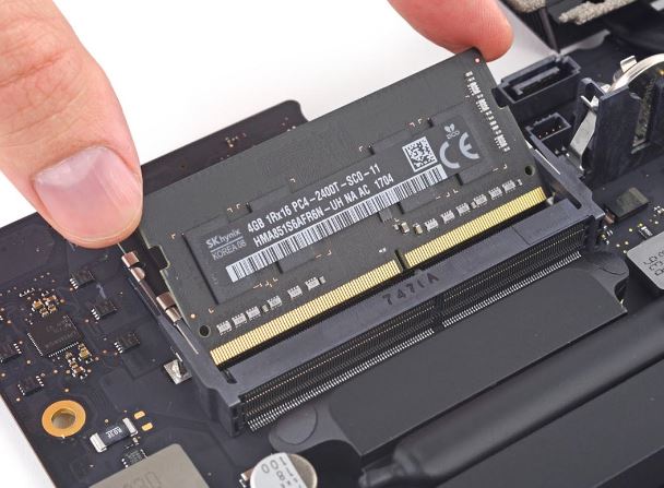

Démonter le disque, et en laissant juste une barrette mémoire. Si malgré ça le problème persiste remplacer la barrette mémoire par une autre.

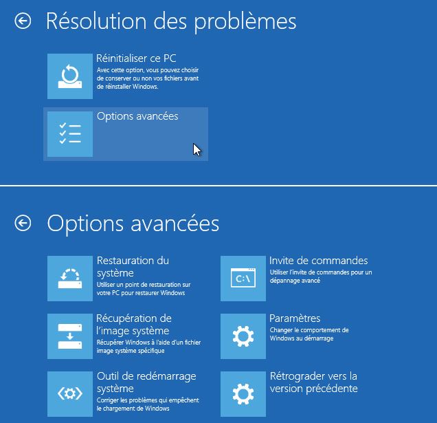

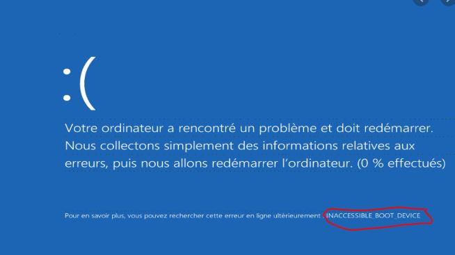

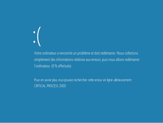

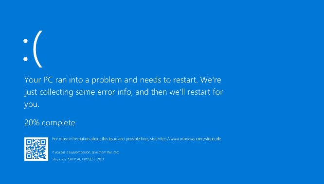

Mon PC plante au démarrage ?
Votre PC plante au démarrage avec une fenêtre de type ci-dessus, vérifier avec l'outil Windows en appuyant sur la touche F8 ou F10 au démarrage du PC.
 Lancer l'outil de redémarrage système puis suivre les indications si malgré la réparation le problème persiste, procéder à une Restauration du système ou Récupération de l'image système.
Si malgré toute les tentatives de restauration ou de réparation, vérifier votre mémoire en laissant juste une barrette puis si le problème persiste remplacer la par l'autre ou une autre d'un autre PC.
Vérifier aussi votre disque en le testant sur un autres PC si cela est possible.
la dernière solution sera la réinstallation du système d'exploitation via une clé USB ou un CD contenant Windows (ou un autre OS).

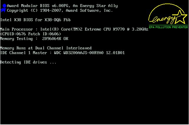

Mon PC s'allume mais ne démarre pas ?

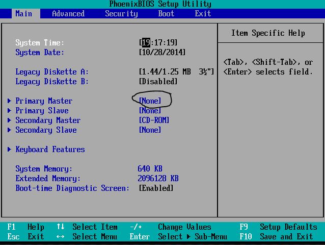

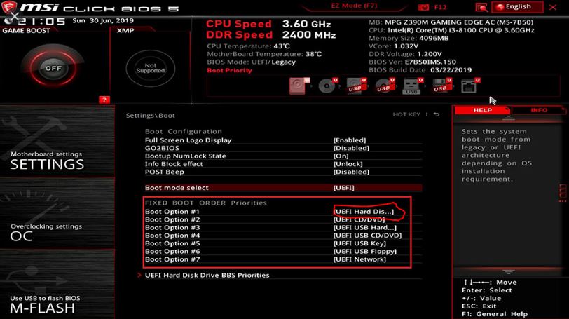

Votre PC ne démarre pas et affiche un menu comme ci-dessus ? Vérifier le disque de démarrage via le menu setup de votre ordinateur.
Pour accéder au setup, appuyer sur la touche DEL, F10 ou autres (voir manuel de votre PC) puis vérifier si votre disque et bien sélectionné au démarrage.
Ici la configuration du disque de démarrage pour un SETUP classique. Sur l'image ci-dessus le disque n'apparait pas.
Ici pour la configuration du disque (Hard Disk) de démarrage d'un SETUP UEFI.
Vérifier puis valider la sélection du disque en sauvegardant en quittant le SETUP.
