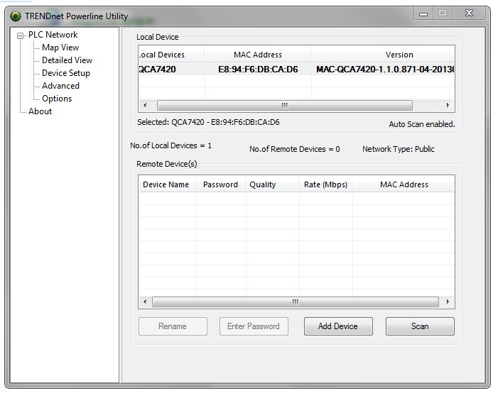

Lancez l'utilitaire "Powerline Utility"comme ci-dessous

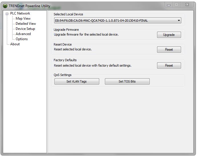

 Allez dans la section "Advanced"
Le firmware actuel sur l'image et la Version 1.1.0.871-04 du 10/04/2013

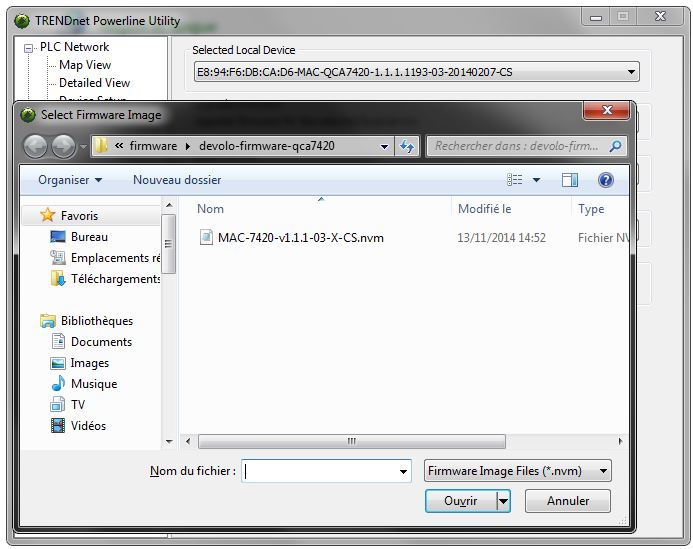

cliquez sur "Upgrade" et sélectionné le fimrware du pack (*.nvm) que vous avez décompressé

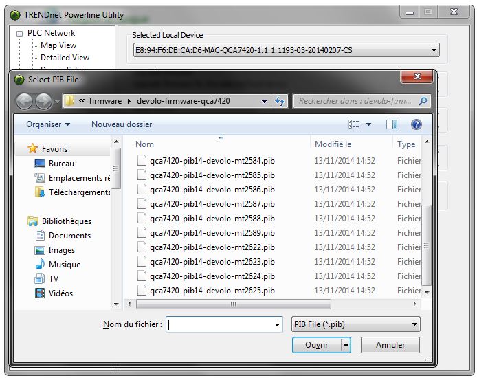

 Selectionné le 2e fichier du firmware (*.pib) comme ci-dessous

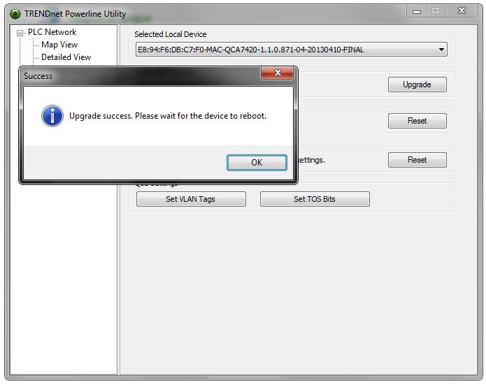

 La procédure de mise a jour débutera automatiquement après la sélection du dernier fichier (*.pib) puis un redémarrage sera fait aussi automatiquement (voir image ci-dessous)

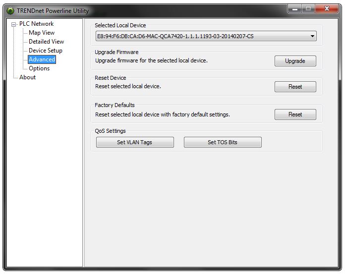

 Voici le firmware mis a jour qui passe de la Version 1.1.0.871-04 du 10/04/2013 a la Version 1.1.1.1193-03 du 07/02/2014
