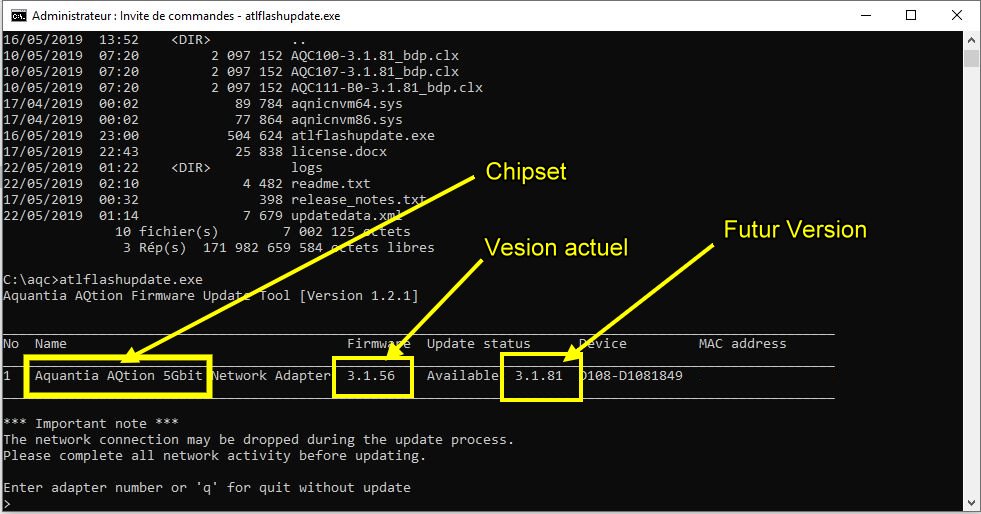

Copier le contenue du répertoire sur le C:\aqc que vous avez créer
Lancer la commande CMD en mode Administrateur puis allez sur le répertoire C:\aqc
Lancer le fichier " atlflashupdate.exe "
Sur la détection du flashtool, on distingue bien le chipset, la version actuel du firmware et la version de mise à jour .

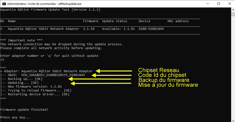

Pour lancer la procédure de mise à jour du firmware, entrer le numéro de votre carte ou chipset réseau (ex 1) puis cliquez sur entrer
Suivre la progression de la mise a jour et ne surtout pas l'interrompre.
La mise à jour fini, veuillez éteindre 1mn puis rallumer votre Pc pour la prise en compte du nouveau firmware.
En cas de problème, vous pouvez récupérer l'ancien firmware dans le répertoire LOG
