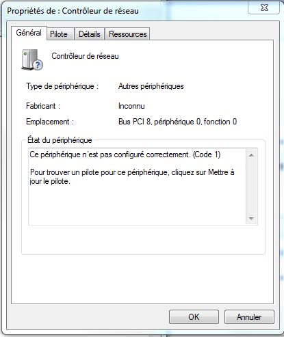

L'image ci-dessus et un exemple d'une carte ou chipset a identifier.

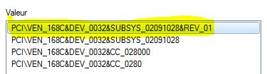

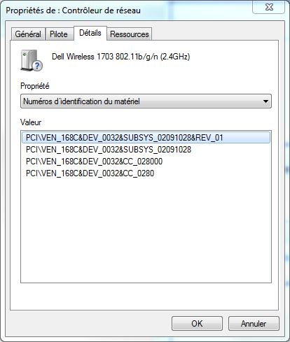

Commencer par allez dans " Panneau de configuration/Gestionnaire de périphériques/ " pour identifier le périphérique qui cause problème puis cliquez dessus et allez dans " Détails " puis cliquez sur " Propriété " et mettre sur " Numéro d'identification du matériel ".
Voici ce qu'il affiche sur notre exemple
 PCI\VEN_168C&DEV_0032&SUBSYS_02091028&REV_01
Copier l'ID (Identification) du périphérique puis allez sur ici ou sur google.fr et copier le et lancer la recherche.

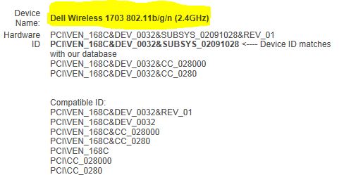

Vous devriez trouver le nom du périphérique inconnue comme ci-dessous.

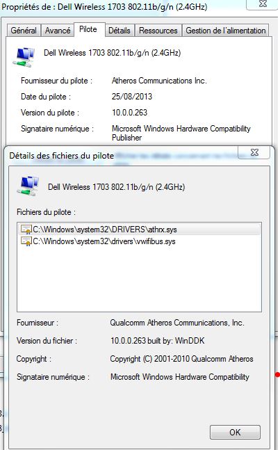

Il vous reste plus qu'à rechercher les derniers drivers sur Station-Drivers et de les installer comme ci-dessous.
