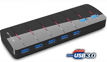

Aujourd'hui nous allons vous montrez comment mettre à jour votre Hub USB 3.0 intégrant un chipset Genesys Logic GL-3520
Le hub pour ce dossier et un modèle Winstar WS-UH3072 intégrant deux chipsets GL-3520 en version 9026 que nous allons mettre à jour vers la version 9030 qui est la dernière à ce jour.

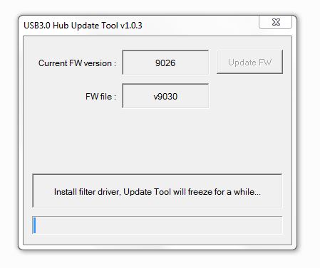

Lancez le fichier GLUSBFLT_SETUP_V2.04.exe qui est un filtre et permet la mise à jour (Attention certain port USB ne fonctionnerons plus le temps de la mise à jour).
Ne pas redémarrer après l'installation des filtres puis lancez GL3520ISP.exe et cliquez sur " Update FW ".
Attention ! , Attendre la fin de la mise à jour qui dure a peu près 5Mn puis couper et rallumer l'alimentation du Hub et redémarrer votre ordinateur pour la prise en compte du nouveau firmware.

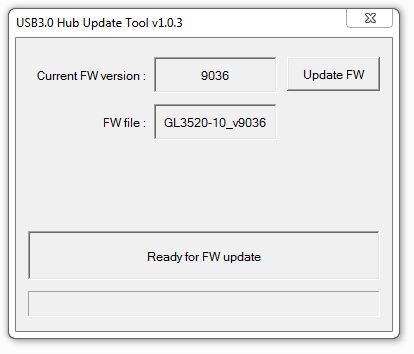

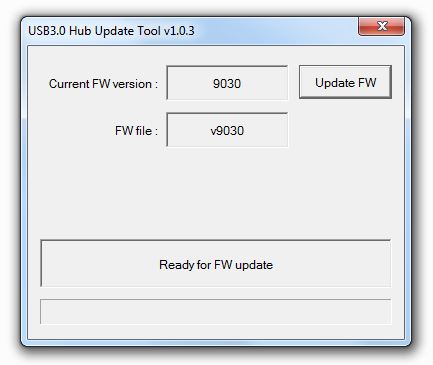

Pour vérifier si la mise à jour à réussi, relancer le fichier " GL3520ISP.exe "
Voilà votre Hub USB 3.0 et maintenant à jour
