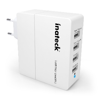

Voici le matériel de test:

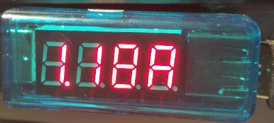

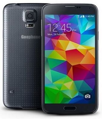

Ici un test de charge sur un Smartphone Samsung Galaxy S5 (G900F) très énergivore en termes de consommation mais aussi en mode de rechargement de la batterie (voir ci-dessous).
Sur l'affichage on voit apparaitre 1,18 Ampère mais la consommation peut monter facilement jusqu'a 1,6A voir plus en fonction du niveau de la batterie.
Donc pour une recharge rapide, privilégier plutôt une alimentation de 2A comme celle fournis avec le smartphone Galaxy S5 ou plus de 2A, idem pour le chargeur pour allume cigare.

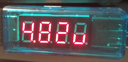

Ce choix dépend beaucoup aussi du câble de chargement qui doit être le plus court possible et d'une section identique ou supérieur au câble fournis.
Evitez les câbles fin qui intègrent des Leds de couleurs qui eux chutent en intensités et en voltages comme le montre l'image ci-dessous qui affiche que 4,82 Volt au lieu de 5,16 Volt ~.
Comme certain dirai "vaut mieux plus que pas assez"
