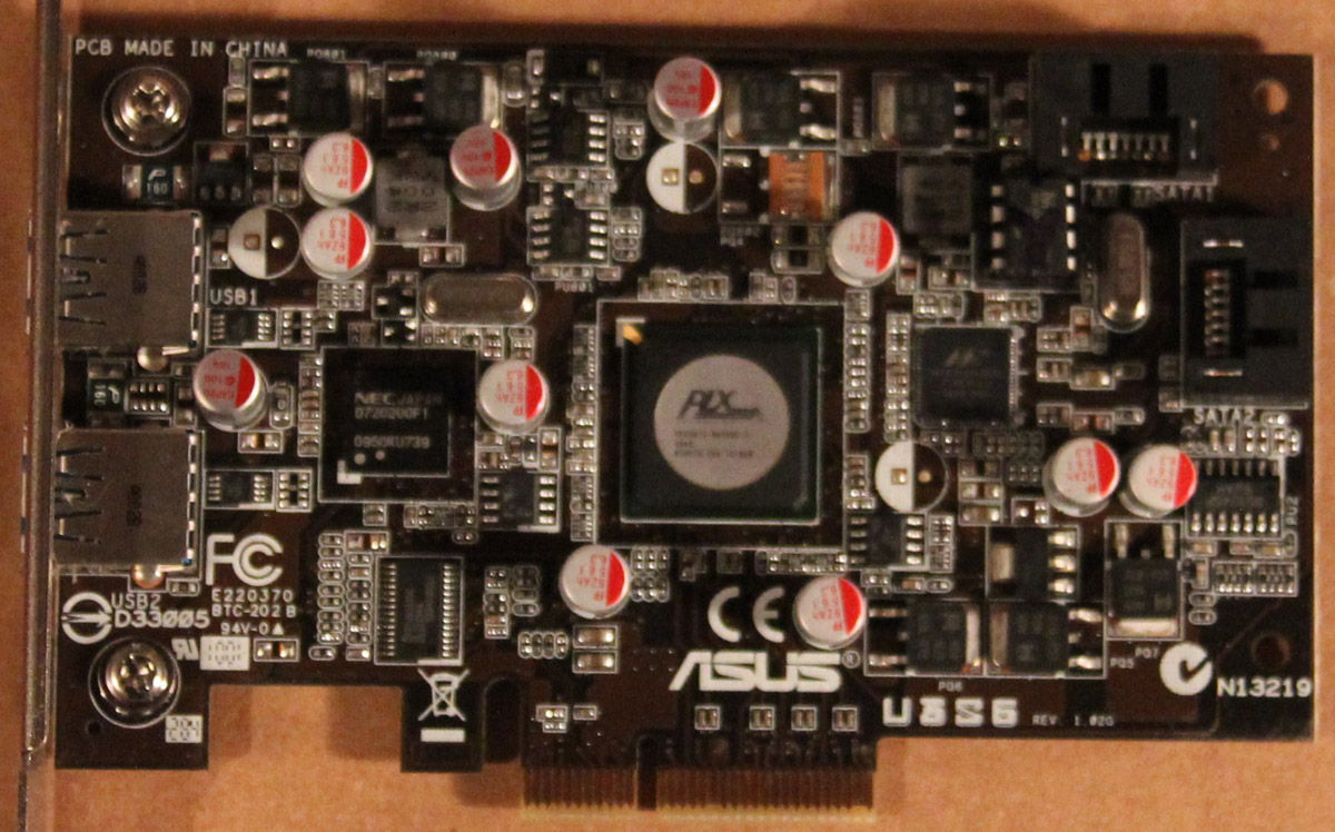

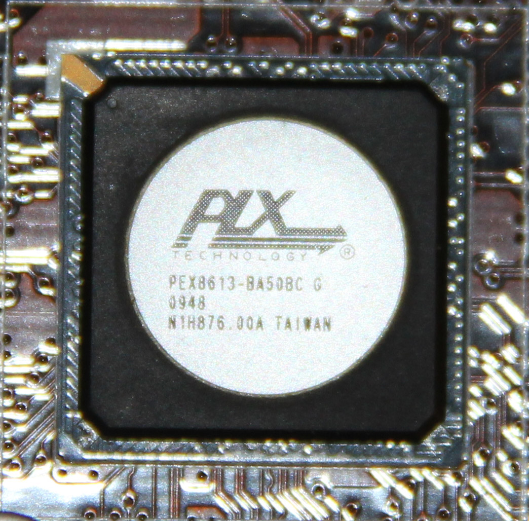

Message non lupar Habu » 26 Déc 2011, 20:46
Bonjour à tous.
Une version à rajouter à la page suivante qui concerne le modèle que je possède, a savoir une version 1.02
Lien pour avoir l'image en entière :
http://www.phoenix-fr.com/images/materi ... arte01.jpg
http://www.phoenix-fr.com/images/materi ... puce02.jpg

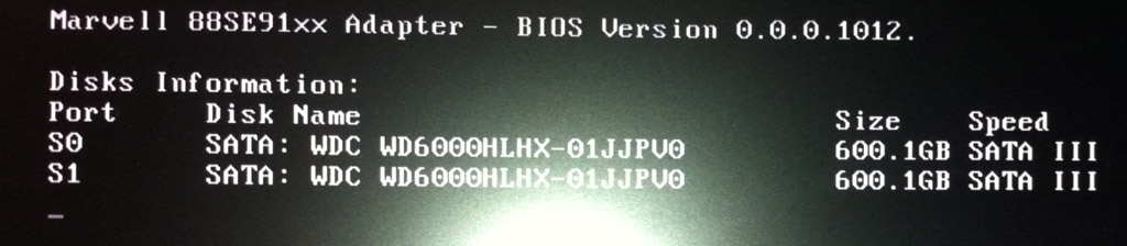

Les infos au boot :
http://www.phoenix-fr.com/images/materi ... rigine.jpg
Bon ayant des soucis de disque qui disparait, je me suis mis en chasse d'un firmware. J'ai écumé ce post, et au final, j'en susi venu à flasher avec la version R0. Qu'est ce que qui m'a décidé vers ce firmware, le fait qu'au niveau PCB, elle se ressemblait. Bref, j'ai fait un truc que je ne ferais jamais en tant normal, c'est à dire flasher au petit bonheur la chance en croisant les doigts pour que ça fonctionne. Je n'ai pas perdu mes habitudes en sauvegardant le firmware d'origine. J'ai bien un fichier IMAGE_RB.BIN qui a été créé suite à la commande go -r.
Le problème, c'est que je ne sais pas comment le remettre, car la procédure semble un peu différente d'un bios de carte mère. Si quelqu'un pouvait me donner la solution, ce serait sympa.

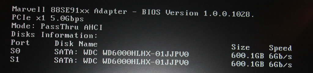

Suite à mon flashage, voici ce que le bios m'affiche :
http://www.phoenix-fr.com/images/materi ... _flash.jpg
Premier truc qui me dérange, c'est la mention PCIe X1, ce qui tendrait à pensser que la carte est devenue une PCIe 1 alors que c'est une PCIe X4. L'autre truc qui m'intrigue, c'est la ligne du dessus, que j'ai du mal à interpréter : Mode PassThru AHCI. Sous windows le AHCI n'est pas activé.
Version des pilotes windows : 1.2.0.1014
