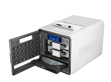

Tuto: LG N2R1/N2B1 firmware Version 10094 (Maj)
Ici voici quelques informations sur les nouveaux drivers

Procédure de mise à jour du firmware:
Attention, sauvegarder vos données sinon ils seront effacées.
Accéder a votre Nas puis l'onglet mise à jour du firmware.
Sélectionner le firmware du boot (Uboot) "new_ui_uboot_update_NC1_120226.bin" puis lancez la mise à jour.
Eteindre le nas après la mise à jour puis appuyer sur bouton Power tout en maintenant les deux flèches gauche et droite, a l'apparition du message " Nas is Netboot " relâcher le bouton power et les touches des deux flèches.
Ensuite Lancez l'application " LGNASDetector.exe " attendre la détection du nas puis cliquez sur " Install Nas System " l'adresse ip du Nas sera mis à jour, confirmer les fenêtres d’information de la mise à jour.
Attendre les 14 étapes des mises à jours et le redemarrage du NAs.
Vous pouvez dorénavant profiter de cette mise à jour .
Un fichier au format doc mais en correen vous explique en détail la procédure
N'hésitez pas a me demander plus d'informations à propos de la mise a jour.
Fdrsoft & Station-Drivers ne Pourrat être responsable en cas de perte ou endommagement de votre Nas.
